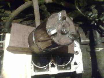

Сегодня пол дня делал сьемник для гильз,за час-полтора выдернул их.Совет Славы хорош при не снятых поршнях,т.е. выталкиваем поршнем гильзу с зафиксированными зажимами.Мои поршни были вынуты, поэтому сделал так.http://s2.uploads.ru/t/tWGS1.jpg Фото не очень , смысл думаю понятен.http://s3.uploads.ru/t/fHutN.jpg Сьемник получился мощьный на вид, всеже две гильзы стронул еле-еле,вагонка трещала под уголком.Обошелся без нагрева (нечем потому что).

ВИЛ, а ты таким девайсом блок случаем не прошкрябал?

Не должно прошкрябать.Толстая шайба входит впритык а упоры выступают полтора мм всего. :rain:

ВИЛ написал(а):
полтора мм
:suspicious: вот по 1.0-1.5 три борозды и будет. не надо так делать. не смертельно конечно, герметиком замажется, но зачем и без того слабое соединение ослаблять.

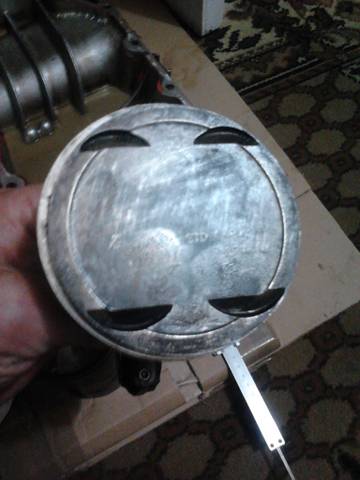

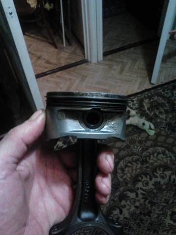

короткоюбочных поршней
Кстати поршень хоть и короткоюбочный , но толщина крыши 8 мм.
http://s2.uploads.ru/t/0ifrp.jpg
Проточки под клапана есть , но маленькие , не знаю толщину крыш других пошней , но думаю маноха можно глубже сделать проточку под клапана , что бы их не гнуло :writing:
http://s2.uploads.ru/t/O73ND.jpg
