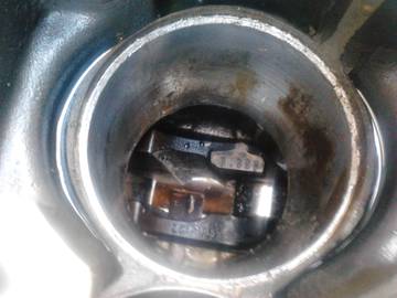

Еще одна не приятность :mad:  , че делать , посадочное место гильзы в блоке отколото , вывалилось половина.
http://s3.uploads.ru/t/bmDvK.jpg
http://s3.uploads.ru/t/WjSFm.jpg
Не могу понять это кусок от блока или уже что то делали , уж очень хрупкий , ЧТО можно сделать , залить поксиполом , или на фиксатор этот кусок опять посадить и прижать гильзой ????? :writing:

или на фиксатор
без этого куска,лично мое мнение :tomato:
148
почисти, посмотри внимательно, там не должно быть ни каких вставок, посадочное - литье
раз гильзы на г..но приклеены были, возможно и это самопал, чтобы просадку убрать
в соответствии с рекомендациями производителя, для приклеивания гильз используется силиконовый анаэробный герметик treebond 1133ЕС
(у меня на таком гильзы стоят)

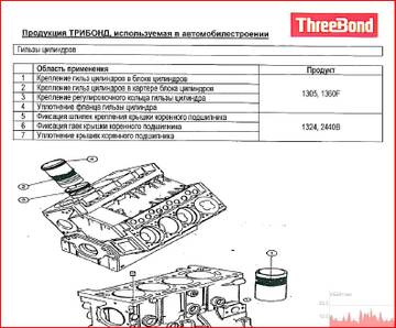

А вот, что рекомендует производитель герметиков
http://s3.uploads.ru/t/8x4hm.jpghttp://s2.uploads.ru/t/9Q1mu.jpg
