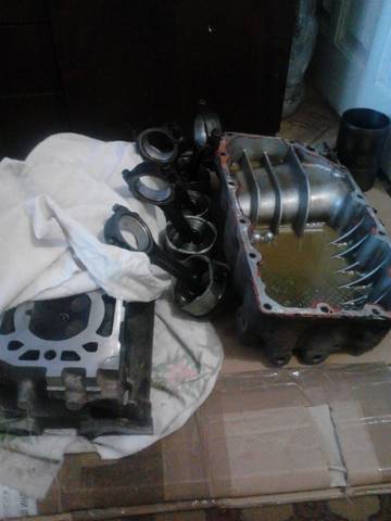

IIpuzpak, Вадим, ты чего на Шато накинулся? по сути то он правильно говорит. зачищай блок до металла, гильзы аналогично. бери новую гильзу и промеряй посадку по каждому цилиндру. и молись чтоб блок был не просажен.
чего там с прокладкой гбц было, не равномерная деформация?
Вадим, если я правильно понимаю(по фото), то речь как раз идет "упавшей" гильзе. и криволапый ремонт бывшего владельца вылез уже в твоей жизни.
ты главное не паникуй и не психуй. все лечится. Евгений расписывал технологию.
напомню, блок просаживается, точится проставка в блок.
тут вопрос, а есть ли рядом с тобой такое оборудование и специалисты? или к Диме, под его контроль, далее москва, питер?
но мотор вытаскивать придется 100% и раскидывать до винтика

или на фиксатор этот кусок опять посадить и прижать гильзой ????? :writing:
это не с посадки гильзы отвалилось,а бортик,который герметик удерживает...я так думаю...
155
мое мнение,проверенное на своем моторе - зачисть посадочное место гильзы
и герметик не мажь только по бортику,а на 1-2 см ниже т.е. намажь полосу сплошную 1-2 см...
Евгений , я ни на кого не наезжал , если пишу что ето кусок блока , значит ето так :dontknow:
Идеально все было.
НЕТ , этот цилиндр работал , не пропускал , вытащил гильзу , сразу внимания не обратил , увидел когда стал протирать посадочные БЛОКА .
Женька , я это читал , капиталю блок , все делаю и все , я выдержу , а вот жена нет , ревет , моё солнышко устало :dontknow:
Знаю :angry:
Других вариантов НЕТ ??? :writing:
Женька спасибо , чует мое сердце , линейка поменяется :dontknow:
Алекс НЕТ , опять напишу , не первый день женат , думаю ты не обидешься и поймешь , я там все проглядел , это блок :dontknow:
Вот тут не понял , где мазать 1-2 СМ . , там 1-2 мм. посадочное место :writing:
какой нахер герметик. там кусок процентов 30 по периметру вывалился. а это значит что гильза встанет криво, далее опять пробой прокладки. никакой герметик такую нагрузку не вывезет.
если он не пропускал вверх, это еще не значит что он не пропускал вниз.
хочешь чтоб ездил? тогда нет.
жене передай шо мы все её любим, беречим и не бросим. и никуда это корыто не денется, будет её на работу, с работы и просто так катать. а ежели чаво мы ему хребет зубилом перегрызем. маленький что-ли? не знаешь как девушку успокоить????
Стоп , стоп , гильза криво не встанет , она по напрвляйке стоит , давай думать в этом направлении , чем его можно заполнить :writing:
Тут ни чего не могу сказать , но заливало не это цилиндр , и гильзу еле вытащил в нем , думаю , что и без герметик пропуска бы не было :dontknow:
а я говорю встанет

Как она встанет криво , если посадочное место служит только для глубины посадки гильзы
вот именно что глубины. не забывай, что это опорная геометрия для гильзы. гильза, как известно, подвержена динамической нагрузке вверх-вниз. сам прикинь обороты до 6000мин. маленькая сила??? достаточно завалить чуть на бок и прижимная плоскость будет иная, со временем начнется горизонтальное смешение, затем вертикальное. далее пробой прокладки(герметика). короче или верх или низ побежит, но побежит однозначно.
я конечно не настаиваю, но я бы выводил геометрию по блоку.
Отредактировано еще один (2013-03-09 05:51:51)

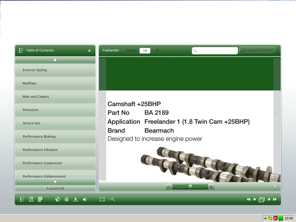

Я вот не могу с ним расстаться))), скоро назло врагам будет стоять  VVC впускной коллектор,"горбатые" распредвалы, и разрезные шестерни. :playful:  :D
Шо ето такое :writing:
То что добавит машинке около 15 коней на верхах, без потери крутящего момента на низах.)))
Цена осуществления задачи, примерно  200 ойро. Пустяк короче.)
другая (раздутая, то есть увеличение рабочей зоны эксцентритета)геометрия кулачков что ли?
Отредактировано ersai (2013-03-09 06:15:52)
175
другая (раздутая) геометрия кулачков что ли?
Это уже платная инфа , и вообще , чо тут разбалакались , вход платный :crazyfun:  :D  :rofl:

другая геометрия кулачков что ли?
Да.
Чтото типа вот этого.
http://s2.uploads.ru/Yej6q.png
