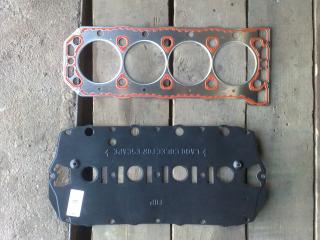

Сегодня и я дождался запчастей.
123
С прокладкой были вложены какие-то втулки. Что это за втулки?
На фото обвёл красным. У тебя стоят пластиковые, меняй вот на эти металлические.
Если пластиковые не выдёргиваются, нарезай в них резьбу (вроде М8) и выдернешь...

А втулок - 4 шт. На фото вижу две. :dontknow: Ладно. Разберусь после разборки. Завтра приступаю. Отчет- по окончании работ.
Какой-то излишек ;)
У меня с прокладкой две было. Ещё две втулки идут между ГБЦ и крышкой распредвалов. Но, они немного другой конфигурации  :dontknow:

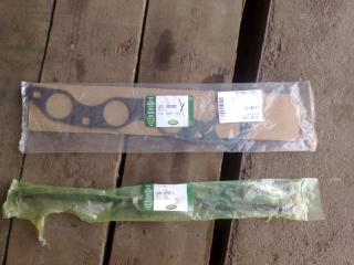

Кстати, мне прислали вот такую прокладку: земетно отличается от V.Reinz. Производитель BGA.
5 слоев железа и нет резиновых уплотнений. Как она будет держать жидкости? Еще меня смущают выштамповки (отмечены стрелкой) - не будут ли они мешать? Но, наверное, не дураки делали )))
С ней мне прислали ШИМ. Вопрос: Если я не фрезеровал, то надо ли мне его ставить?
Правильная прокладка. А держать будет всей поверхностью - тем чёрненьким, что на ней нанесено ;)
А почему не фрезеровал? Если будешь ставить - уменьшишь степень сжатия.
